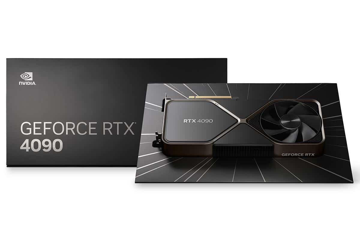

La carte graphique NVIDIA RTX 4090 Founders Edition
